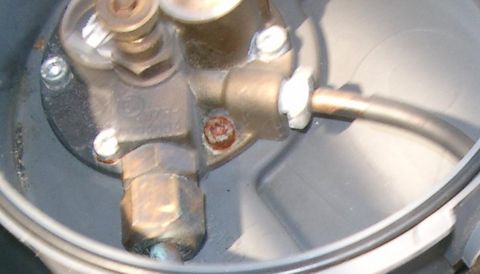

jirkaR
tak plyn už je zavřen! Je mi s toho zle!Ale už to mám zasebou...

jirkaR
takhle to vypadá

jirkaR
tam bude asi jenom jeden ventil

WGeorge
-> jirkaR: ty ventyly jsou na nadrzi pod tim plexi, to sundas a utahnes, jinak pokud je budes mit utazeny tak muzez podle me bezproblemu odpojit i to zadni celo- asi ti tena vytece nejakej zbytecek, ale nemelo by to bejt problem
