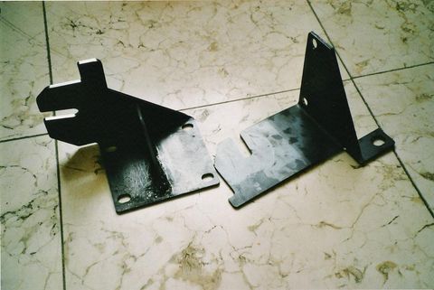

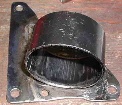

jojo-na strane prevodovky sem to udal podobne a tady to udelam taky +- timhle zpusobem-Ja to svářim z obdelnikovejch profilu, takze by to melo drzet

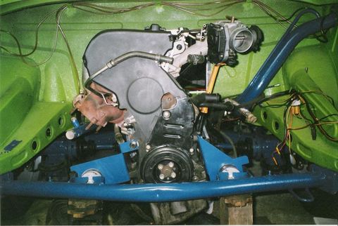

-> RomanT: Tady pro ukázku jak to mam chycený já....
Jen ty držáky jsem pak ještě asi 2 krát dělal nový,aby to bylo uplně ono....princip je stejnej,jen se malinko měnily rozměry držáků + výztuhy a šoupal se malinko ke straně...

-> TUNER: btw ty máš motor uchycenej na boku bloku? Jakoby pod turbem? Já mám totiž motor z A4 kde je to taky uložený podélně a motor je tam uchycenej pod rozvodama( úplně naspodu téměř v úrovni olejový vany)-mám tam takovej oválnej hliníkovej kus ve kterým byl s nějvětší pravděpodobností silenblok a toto bylo hlavní uchycení-pak to bylo uchycený asi i z boku

drzák pro silenblok

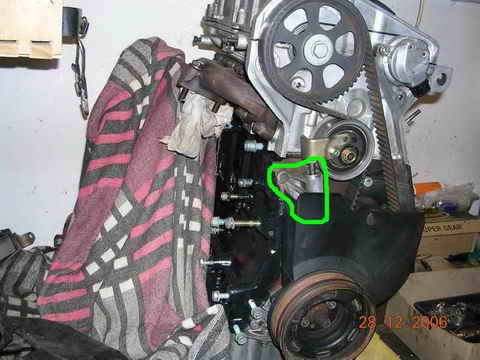

takhle to vypadá bez napínáku, na jehož místě je silenblok

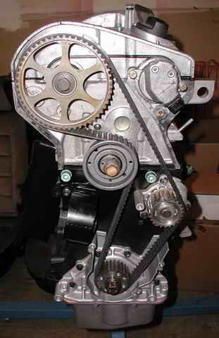

kluci potreboval bych poradit. Normalne je u koncernovych motoru 1,8 20V turbo v rozvodovym mechasnizmu napinaci kladka společně s "napínacím pístkem" - je na prvním obrázku označen zeleně - jenomže tam, kde je přidělanej se nacházejí díry v bloku a do tohoto místa umísťuje většina lidí (dávajících tenhle motor do jiných aut) držák silenbloku, který pak brží motor - Místo púvodní napínací kladky dávají kladku z jiného motoru a ten napínák tam už nedávaj. Nemáte s tímhle někdo zkušenosti? myslim jako s těmahle rozvodovejma mechanizmama, který jsou už malinko jinde nežli Fa a spol :) Je to sice blbá otázka, ale je tam ten napínák tak moc důležitej? Budu rád za každou radu, protože rozvoďák budu měnit tak jako tak.
