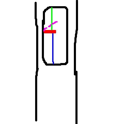

mne ten plech uz uplne odpadol a vyriesil som to tak, ze som s plechu spravil L-ko a prisroboval som ho tam. A samozrejme dieru som donho spravil. A este lepsie by bolo ho tam prinitovat...ale aj srobami to ide1

-> haso: obrázek sem pochopil, mrknu se tam na to 4

-> ecartsiger: tak mozno mas problem ako ja, tam jak v stredovom tunely konci bowden tak tam to drzi taky plech, a ten ked mas za tie roky uz zohnuty tak zabranuje to lahkemu vrateniu pedala a preto par sekund mas otacky vyssie po vyslapnuti4 doteraz ma nenapadlo ako to odstranit
k obrazku...cierna plechy, modra bowden, zelena plyn lanko iduce z bowdenu, cervena povodna poloha toho plechu, a fialova je ten plech v takejto polohe zniceny pouzivanim a vlastne je tam chvilku opozdenie lebo to dre...

Jen tak ze zvědavosti mě zajímá, zda někdo někdy měřil reakční dobu plynu, jaký je normál? Plyn má velmi dlouhou odezvu a po vyšlápnutí padají pomalu otáčky dolů.. chyba karburátoru?
