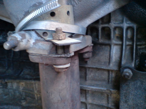

Výfukový 136 - dá se s tim něco dělat??

A taky je dobré ten povrch ještě za tepla vytemovat.

Tohle se dá bez problému zavařit a není potřeba ten ulomený kousek a ani nějaký vytvářet.

-> Mantrabeach: ani nemusi mit ten puvodni kousek, staci podobny kus urezat ze 120 potrubi, tech je vsude plno.
Jinak z tech 3 potrubi co mam nebylo v poradku ani jedno.Jedno bylo presne v takovem stavu jako je na obrazku, na druhem byl strzeny jeden zavit-uz je vyvlozkovany, a na tom tretim nekdo zalomil steft a jeste do toho vyvrtal krive diru na 8 sroub - ceka me predelavani

stalo sa mi to to iste ked som sa pokusal dostat von zalomeny steft,dostal som ho vom aj s kusom priruby,vyvaril som to oblukom a elektrodou na zvaranie liatiny,vybrusil vyvrtal a hotovo,zvarat to ide,ma to sklon rostekat sa tag treba na to pianko

A ja strhane stefty takze vyfuk drzi na 1.5 skrutke.

-> DOOlittle: já ho svařované nemám. Jenom strženej závit a nevím co s tím

-> Honza M: neviem ako to je mozne, ale ja mam tiez to vyfukove zvarane... neviem kto to zvaral a ako, ale fuka to....

Já mám zase problém že mám strženej závit viz obrázek. Takže mě tam žádnej šroub nedrží. Ted jsem měnil výfuk a drží mě jen na dvou šroubech

tušim, že borin to má taky svařovaný, tak se ho zeptej

-> ecartsiger: dá se to v pohodě zavařit pokud máš ještě ten kus co se odloupl

-> ecartsiger: Tak ji navrtas znova ne? Ja sem na vyfukovym strhal dva svorniky, tak sem diry udelal skrz, vyrezal zavity a mam zasroubovane misto svorniku cele srouby ...

-> Honza M: bastl to je, s tim souhlasim, ale kvůli tomu, aby to tam jakž takž aspon drželo, řekl bych, že to určitě podchází, už podle zvuku je to poznat..
-> petr s: tak říkáš, že by to neměl být problém, aby zachovaly i tu dírku na šroub? :-)

Tam kde svářejí litinu ti to udělají

bastl jsem chtěl napsat

tak to je pěknej bast. A podchází to?

Ahoj, dá se tohle nějak svařit?? Je tam sice díra na šroub, ale bez závitu, takže si myslím, že nějaká možnost tam je.
