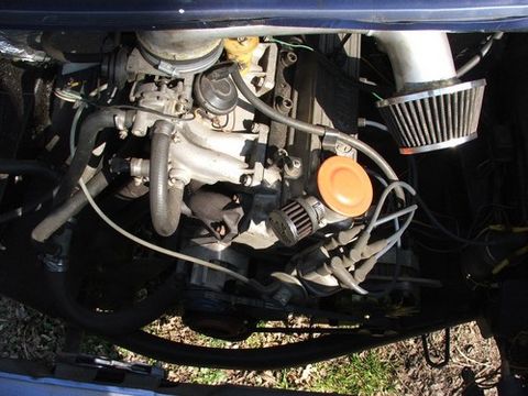

-> home.mark: Já to mám tak jak je vidět na tý fotce a jsem spokojenej, pokud máš lekr tak ani ten předehřev nepotřebuješ, jede to krásně i studený hned od začátku.

nieco podobne som videl, ale ja chcem ponechat vyhrievanie vzduchu, odsavanie motoroveho priestoru
