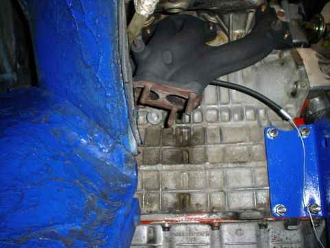

fido06
-> hymla: Když použiješ svody z rapida 136, tak se to vejde, měl jsem to tak, jen budeš muset trochu vyříznout saharu, co je na chladiči....
Tady je to trochu vidět...
www.skoda110r.cz/gallery. php?aid=81&...

-> hymla: Vejdou ale na těsno spíše dole trochu upravit ustříhnout plech

nazdáár - lidi mám problém - nasadil jsem fáčko motor do hundrta a co se nastalo
-> mám chladič vzadu a když jsem nasazoval svody málem jsem je tam nedostal, což by až tak nevadilo ale nedostanu tam svody (ty dvě trubky) tak mě napadlo že RAPID 136 je má rovně (kolmo), tak že bych tam dal ty rapiďácký
Otázka: vyjde to (vlezou se tam ty dvě trubky když nasadím ty rapid. svody)
-> mám chladič vzadu a když jsem nasazoval svody málem jsem je tam nedostal, což by až tak nevadilo ale nedostanu tam svody (ty dvě trubky) tak mě napadlo že RAPID 136 je má rovně (kolmo), tak že bych tam dal ty rapiďáckýOtázka: vyjde to (vlezou se tam ty dvě trubky když nasadím ty rapid. svody)
