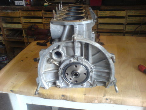

kde teče? vzadu u setrváku?
18:46:28
07.04.2007
07.04.2007
Jano
zdar hosi m,am taky problem ze neviem ako zastavit olej z vacky tecie mi popri tom vycku co je tam a dnes sa to pekne roztieklo kua tam je to na prd uz neviem co robit a nemam hermetiku ako to urobit help
18:44:27
07.04.2007
07.04.2007
Jano
tecie z vacky
