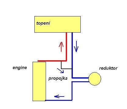

tak problem byl odhalen:) byla to skripnuta propojovaci hadicka a pri zavrenem topeni tam proste sel maly prutok vody a tim padem neproudila voda a reduktor zamrzl... tak uz jsem hadicku vymenil a udelal hezkou smycku, kde se uz hadicka nemuze skripnout:) tak doufam, ze to bude fungovat dale bez problemu:)

-> pajavlk: no mám to zapojené úplně stejně jako ty jen s tím rozdílem, že ten reduktor mam napojený mezi termostatem a topením, takže pi zavřeném topení to jde taky přes propojku... jedině že by se nějak skřípla či co... a tím pádem přestala proudit voda, protože topení jsem myslím dneska zavřel... bo byl hyc...

pajavlk
-> Racyk: popiš mi jak máš zapojené to vyhřívání reduktoru ? protože když mě to stíhá ohřívat takovýhle minimální průtok tak u tebe to muselo bejt bud zavzdušněný nebo úplný zastavení průtoku ?

pajavlk
-> King: uspěšně jezdím na lpg tak že vyhřívání reduktoru je zapojená mezi vracející se trubku z topení co se vrací do vodního čerpadla tudiž když zavřu topení voda tam přestane proudit proto je tam spojka s tou uzonkou trubičkou!! a jen tenhle minimální průtok bezproblému dokáže ohřívat reduktor při jízdě na lpg je pěkně žhavej..zkoušel někdo tenhle systém vyhřívání taky a s jakým výsledkem ?
