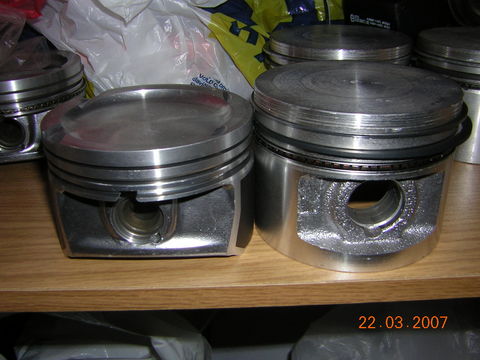

-> Tauren: 76,5mm

-> favo110lrs: Hezký foto na porovnání a jaký je to průměr to asi není ten 77mm co?

já ted budu možná dávat písty 76,5x72 do fáčka tak jsem zvědavej jak to pojede s 300stofkou vačkou z Notorsportu a KP 11:1
