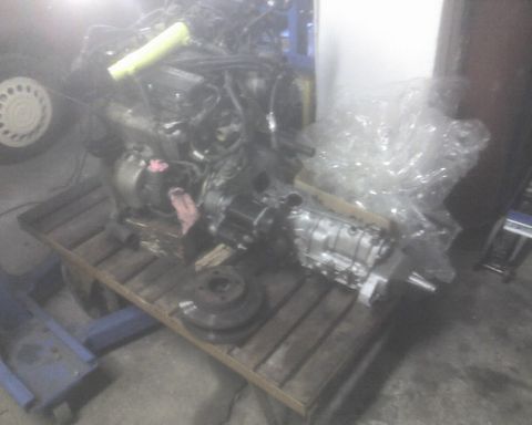

i když koukám, že na obrázku je mokrá převodovka a v tom případě bych spíš řešil, jestli to vydrží poloosy. U bugyny, co jsme měli v dílnách ve škole na sprinty( je mimojiné v sekci pokec o všem-buggy) se po několika startech v jednom sprintu pěkně zkroutily, kola pak šmajdaky na obvodu několik cm a po vyndání jsme se divili, že se nepřekroutily uplně, jak byly naprasklý. Takže nejdřív bych pořešil aspoň vlečku a potom převodovku

chtel bych se zeptat jakej máte názor na namontováni mazda motoru na prevodovku skoda.hlavne mi de o to jestli to prevodovka prezije??
