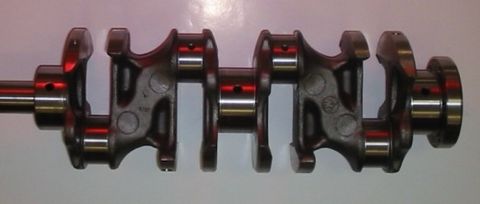

co se tyka vyvazovani fabkovejch klik upravenejch do 136ky: ono tam vzdycky zbyde spoustu materialu kam se da vrtat pri vyvazovani.. standartne se vrta do vyvazku proste porovnam li maso na 136kovy klice a na fabkovy tak ta je obalena dokola vyvazkama do kterejch se vrta, uz sem videl dve moje kliky ktery praskli a nikdy nepraskli na prvnim ani poslednim ulozeni kde je ubrani materialu celoplosne o cca 1,5mm vzdy praskly uprostred a vzdy u hlavniho loziska tam se nevrta nikdy.. proste prasknou unavou materialu a ne tim ze se nejak navrtaj pri vyvazovani teda kdyz prasknou.. (dle slov Cepka z mottorexcelu vydrzi seriova klika sezonu pak praska to je proste fakt.. samozrejme je to na formulkovejch nadupanejch motorech.. na beznym upravenym motoru co se delaj je to na veky..

-> Bagrr: a kam to vrtali? Ikdyz je ta klika ubrana tak porad tam neco z tech vyvazku zustalo tak to snad odvrtavali do toho co tam zbylo,nebo ne?

-> colaczech: od kliky z fabky mně zase odradil můj motorář, tim že jak je ubraná ná průměru tak to v motoreně museli při vyvažování navrtat do míst kde by se to vrtat nemělo a hrozí prasknutí klikovky... Jinak konstalace 742.136 s klikou z fábky jela hůř než celá fábka upravená do škůdky.....
