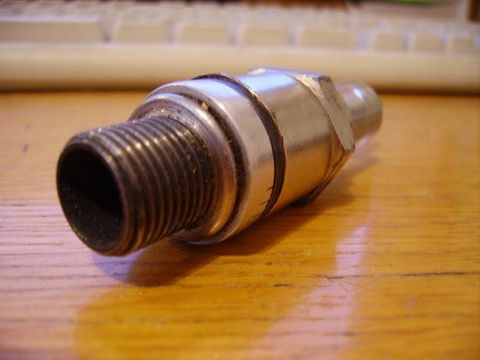

Kuba F1
-> Labros: Závit to má docela dlouhej, ale velkou matici. Do favorití hlavy se to nechá našroubovat, ale nedá se to dotáhnout svíčákem, jenom rukou.
Nicméně jsem to zkoušel a nějak zvláště nadšen nejsem. Motor po nastartování jede na všechny 4válce ale prosklenou částí jsem teda žádný záblesky neregistroval.
Jsou 2 možnosti proč: Jedna že je to prosklený zevnitř nějak zašpiněný a světlo neprostoupí nebo že bylo moc světla venku a je třeba zkusit to ještě za tmy.

-> mopedak: Já mám na žigula a to je závit jako na favoritu

mopedak
zavit to ma kratsi a hlavne velkou matici to ma ty rusky co mam

-> Labros: Favorit

a jakej to má závit? jako 120 nebo jako favo?

-> mopedak: A ruské výroby

mopedak
ja ji zkusim zejtra vyfotit ale kratkej popis je svicka se sklickem dovnitr a vyvodem na kabel a na ni se da nasadit takovej valecek nakonci se zrcadkem aby jsi videl dovnitr je to cely cca tak 15cm dlouhy a velkou matici

Kuba F1
-> mopedak: Mam to pujčený od kamaráda a ten to sehnal buhvikde. Jak vypadá ta co máš ty? Měl bys fotku, zajímalo by mě to...

mopedak
ji mezistav je je tam modra se zableskem oranzovy atd ale ty barvy poznas podle toho jak budes tocit bhatosti nejdriv si ukus extremy bohatou a chudou at si overis barvy jestli nekecam...ja si nejsem na 100% jistej.
kde jsi tu svicku sehnal?ja mam jen stary a ty do facka nejdou tak to delam naucho

Kuba F1
-> mopedak: jestli by byla modrá chudá, oranžová bohatá, tak jedině skusit najít v tom spektru nějaký mezistav.No uvidíme co to bude dělat, jsem na to zvědavej...

mopedak
ja mam doma stary skleneny svicky a u teh se nedoporucovalo to tocit s ni vic jak cca 1000 otacek ony nemely rady ty tlakya rychly zmeny tlaku

mopedak
myslim ze modra je chuda a do cervena je bohata (oranzova) tak trosku midre se zableskama oranzove ale ty barvy zjistis podle toho jak budes tocit sroubkem

co ja viem tak sklenene sviecky boli na vizualne urcenie bohatosti zmesy podla farby horenia vo valci, cez to sklicko.....ale farby tiez neviem

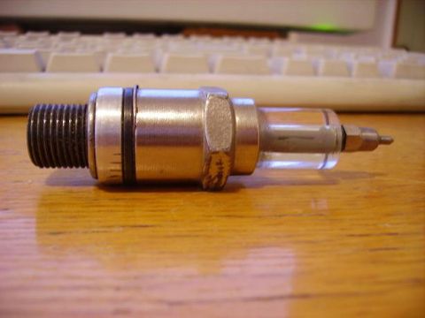

Kuba F1
ještě z jiného úhlu

Kuba F1
Dostala se mi do ruky taková věc, která by měla sloužit k zjišťování bohatosti směsi přímo za běhu motoru. Našroubuje se místo svíčky, připojí se VN kabel spustí se motor a podle bohatosti směsi se zabarví signální skleněná část přípravku. Pak tedy musí být nějaký klíč k určení výsledku - ten nemám.Samotnou funkci se chystám během krátké doby vyzkoušet, jenom by mě zajímalo, jestli to někdo z vás někdy viděl a třeba k tomu nezná nějaké detaily.
