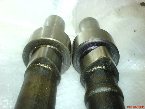

která vačka je ostrá?????????

Vubec me nedoslo ze se vlaste ventily na hlave stelujou tom padem je to vyresene

tak to jo uz tomu rozumim konecne diky

lava vacka je "ostrejsia" , brusene vacky maju vacsi zdvih vdaka odbruseniu bocnych casti a spodnej casti palca vacky

-> Karel.: Spíš než u vačky. Začal bych rači u válců.

-> Dally: Když se podíváš na tu vačku dole tak je menší průměr na jedné třeba 25 mm a na druhé 23mm a tím to je srovnané že zdvih je stejný nebo i větší

-> Dally: to co se ztratí dole na palci se dožene nahoře šroubkem na štelování vůle

-> Dally: Jak psali kluci,levá je ostřejší.
Když se zbrousí celá po obvodu,tak může bejt zdvih stejnej,nebo dokonce i větší.

no já nevím, já mám hydroštely.

chtel bych se zeptat zasvecenych..kdyz se brousi vacka z original vacky tak se zase o to zbrouseni min otevre ventil ne(jako brano na vysku)?? nebo se to pak resi jinak aby se ventil otvireal do stejne vysky..

ta levá je ostřejší

jj levá je ostrejší,,,

ostrá vačka má ve skutečnosti tupější palce, jde o to, že má strmější náběh otevření ventilu a podrží ho déle otevřenej, tudíž je "ostřejší" ta vlevo

Ale ta vpravo je spicatejsia, preto je aj ostrejsia nie?? Ja sa do toho nevyznam.

levá je ostřejší...dá se to poznat od oka..

to taskhle nepoznášmoc dobře musíš to změřit, ale podle mě je to ta nalevo

levá nebo pravá??? nějak se v tom nevyznám! poraďte! díky!
