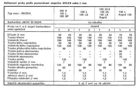

-> gabo00000: nemas zac, som uplnou nahodou prave domotal trysky na svojom karbeci a zbadal tuto temu tak som to sem hned dal

-> gabo00000: aby si vtom mal prehlad

-> gabo00000: dalsia vec je taka, ze na sk nezozenes v obchode ziadnu inu sadu trysiek a vdzusnikov len na 120ku

-> gabo00000: trysky a vzdusniky si daj podla 136ky a mas, a s difuzormi nerob zatial nic, tie mas bud 20-24 alebo 22-24

-> gabo00000: ono se to nezdá, ale jen tak malé přetryskování udělá taky svůj úděl. jsou tam jiné trysky jak na 1. tak na 2. stupni. Na 1. byt tebou dam tech 110 a na druhou 130 max 135 protože to už má 136ka v základu

-> gabo00000: asi byl dobrej karbec ze 130ky třeba v sérii. Jinak bych to natryskoval na 120LS + možná větší trysku na 2st

tak jestli máš lpg, a 130 karb difuzory 22-24, daj se zvětšit na 23 - 26 a, odstranit výztuhy rozprašovačů atd, trysky to je individuální
ja tam mám snad 120 -200, 145 - 160
