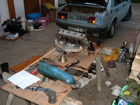

DuriQ
tak som to opetovne zlozil a opetovne to robi to iste :D mno presahy sa tvarja v pohode hlava zrovnana motor ide krasne ale tvari sa tak isto... este rozhadim vodnu pupmu ci nahodou neni problem v nej ale uz som s toho jelen...

DuriQ
p.b.: taktiez riesenie
ja ked som tam daval hlavu tak bola rovna ale dako zaujimavo ju podfuklo ze to nej narobilo take fesne kanaliky
ale uz to pripravene len to zlozit
