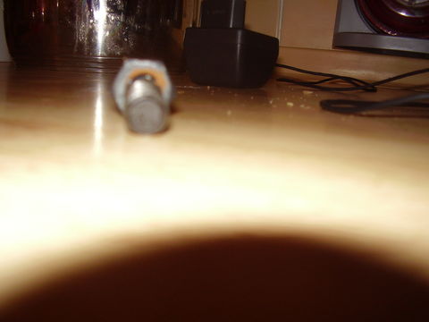

takto to vyzera ..neni to moc privarene .. ale ta sruba sla velmi lahucko vonku

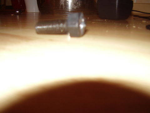

jeden new sruba 19sk ...original ceske... podarilo sa to vybrat ...islo to lahko ...dodam foto....prezmenu pri utahovani s new srubamy som zalomil jeden imbus ...co drzi vahadla ... predposledna sruba /v poradi dotahovania/
nemam slov ..tahal som to 100NM a vstky vydrzaly a ta skurvena sruba ktoru som vcera zatahoval 110NM a vydrzala to neska pri 100NM sa dojebala a tak sa mi zda ze aj ja sa uz coskoro zastrelim

poradil som sa s jednym mudrim clovekom...ten povedal: treba tam navarit jednu matku a s tou tu srubu vytberies za 0 minut
