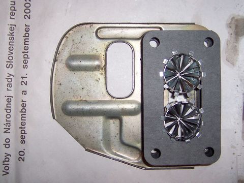

PeterP136
Myslim ze vynikajuci pripravok na znizenie spotreby je ten plech co sem dal haso. Este lepsi bude tehla pod plyn, ktora posobi rovnako ako ten plech a teda nedovoli riaditelovi priblizovadla spravit medzi filtrom a sanim motoru poriadnu dieru kade by mohlo tiect palivo.

-> haso 19.03.07 19:28:00: co to je kua
Naky setritko jo? Mno kdyby se ty dve diry zalepili uplne, tak to taky bude zrat mnohem min

Péťa
na sniženi spotřeby prodavaj nějakej připravek kterej daš mezi karbec a sani je to takova destička s dvěma pruřezama o velikosti komor karburatoru a v tom pruřezu je neco co vypada jako ventilator ale netočí se to.
