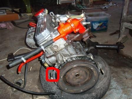

motor favorit má měrku oleje uprostřed dýlky bloku a škodovka jí má u vodní pumpy... to je první poznávací vodítko... potom umístění čísla na bloku

-> lubas: Favorit má v tom čtverečku díru na šroub
16:35:27

lubas
a na kolika sroubech je to uchyceny?? myslim ze tady ten motor má na 6 sroubu

-> lubas: Má to jednu díru navíc na uchycení převodovky?
16:06:12

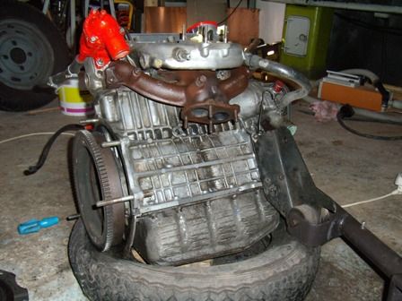

lubas
takze teda favorit na 100%???? ne že by to něco změnilo, jen mě to zajima. kdyztak muzu jeste hodit nejaky fotky, ale napiste co!!

-> ps: to jo ale přitom to má měrku navrtanou vepředu
15:54:53

Ale je tam nálitek na měrku oleje jako favorit

-> ps: ale bude to jeden z prvních eště s relativně velkym nálitkem

-> lubas: Tak toto je favorit

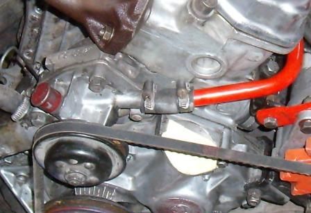

lubas
takze podle tohohle to teda bude 136 akorat ty vyfukovy svody budou favoritacky, ale to se nejak pořeší. Diky za radu

-> lubas: 136tka má číslo u vodní pumpy jako 130tky a fáčko na bloku na tý ploše za rozdělovačem
15:32:15

-> lubas: 105-120 stejnou měly 130-136 měly vetší štefty a to co je na obrázku opravdu bude fáčko
15:20:33

lubas
mam mensi dotaz. měly vsechny skodovky (105 - 136) stejnou prirubu na vyfuk??? A ty vyfukovy svody na fotce so zrejmě favoritacky, nebo se mylim????
