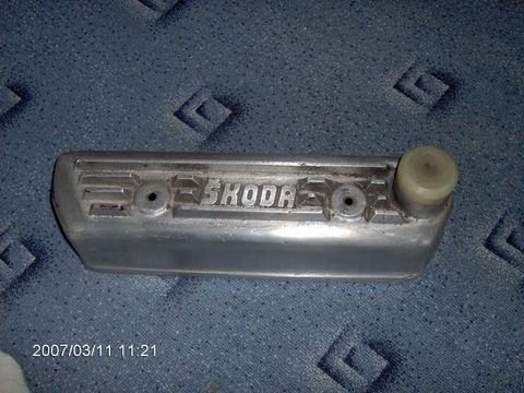

-> FORM: hmm takže jestli to tam budu chtít nasadit,tak bych to odvětrávání tam měl asi nějak udělat co?Mimochodem posilovač už mi funguje,byla vadná ta hadice.

-> xtuner: mělo by tam být, zřejmě máš víko z 1000 - 100, kde bylo odvětrávání vyvedené ze sloupku ventilátoru nebo z nějakého závoďáku se suchou skříní

Sehnal jsem hliníkové víko ventilů na pětikanál a to víko nemá vývod na odvetrávání,řešil toto už někdo z vás,jestli to tam být musí a nebo ne?Popřípadě jak to udělat to odvětrávání?
