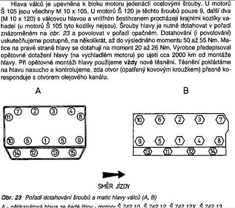

Mach, strana 49

Kolik kdo dáváte utahovací moment při dotahování makovice na škodě 130
