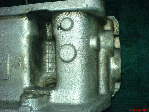

Hlava 136 a značení (olovo nebo bez)

Dušan->Tak díky to by mohlo být dobrý, já jen že mám na svojem motoru celou hlavu buď do zelena nebo do hněda teď nevím
16:07:37
05.03.2007
05.03.2007
Dušan
-> Tauren: no barvily se akorát litiny a to všechny stejně takovou šedozelenou. Ale označení bylo vždy jen v tom znaku

Tauren
Tak hlavy byli v barvě snad skoro celé ne?

Dušan
-> Tom.t: to jo, ale kde se teda barvily hliníkový hlavy ?

-> Dušan: ale jen u petikanalovych hlav ne?

Dušan
-> Tauren: podle obrázku to nepoznám. Barevně se značily znaky škoda co jsou na levé straně u svíček

Tauren
Bílá je na bezolovo ale řekni mi podle obrázku co to je za barvu já se přikláním k bílé takže možná to bude dobrý

Dušan
-> Nwkt: co je psáno to je dáno, ale taky se mě to nezdá. Ikdyž je tam psáno jen pro 136, ale oni v té době dělali zbytečný věci

-> Dušan: spíš bílá na olovo ne

Dušan
-> Tauren: ještě může být hlava barevně označená:
bílá - pro 742.136 na bezolovo
modá a zelená - pro 135 i 136 na bezolovo
barvy jen udávaly výrobce vodítek

Tauren
Dušan->Jo to vím taky ale teď mi řekni jak se pozná rok výroby to bys mi hóóóóódně pomohl já to nevím leda žebych zkusil vyhledat jestli v tom roce nepřibyla nějaká vylepšení buď na bloku nebo na hlavě

Dušan
Tak jsem si to pročet knížky a:
do 8/89
bez vývrtu je to pro 136ku a tudíž jen olovnatý
s vývrtem je to pro 135ku a tudíž možno i bezolovnatý
od 8/89 je to už jedno. Tam se to přestalo řešit
do 8/89

Tauren
Jak to ale zjistit dá se to třeba podle vzhledu sedel? Jinak na te fotce vám ta hlava příjde spíš bílá nebo zelená?

Dušan
to bylo docela různý. Záleží na roku výroby. Třeba od 11/89 se to mělo dávat na všechny 135/136 na bezolovo a nikam se to nepsalo

Taky je možný, že tu hlavu už někdo vyměnil

Tauren
