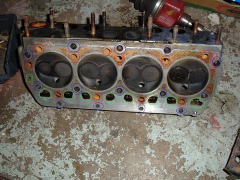

Vojtik
já myslim, že by to mělo být hodně podobný, nebo dokonce stejný

-> Vojtik: jj diky a je to stejny i pro 5ti kanal?

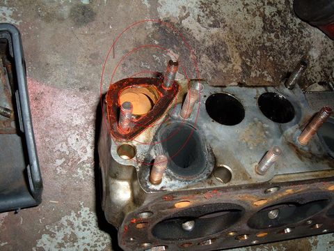

Vojtik
a tudy kapalina z hlavy odtéká do termostatu a topení

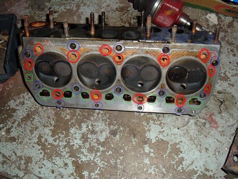

Vojtik
moc to neni vidět, tak jsem ti ty červený na vodu trochu zvýraznil

Vojtik
červené kroužky znyčí otvory na vstup chladicí kapaliny do hlavy, modré kroužky označují díry na šrouby držící hlavu, otvory značené zelenými kolečky slouží pro návrat oleje zpět do vany a pro průchod rozvodových tyček a v zeleném čtverečku je vstup oleje do hlavy
