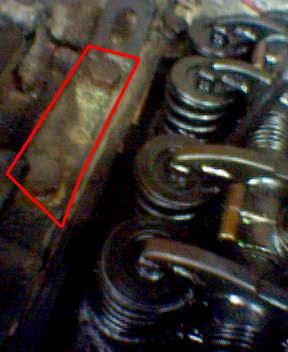

-> Tom.t: To se te jen zda - je to totiz fotka v super kvalite
Mno kdyby byla prdla hlava tak to muze bejt tohle ne? Nevari to nic, jen z toho tece hnusna mazlava hneda sracka - urcite bych rek ze to je olej, ale celej motor smrdi po fridexu a na strane prave (kde je oil filtr) bych rekl ze tece i fridex... Dost mozny je ze to je oboji (fridex a olej) a je to smichany... proto to je tezky urcit co to je...
13:41:56

-> Urbi: Tyvoe chytrak... Jestli si myslis ze sme nezkouseli jiny viko ventulu, jiny tesneni a neodmastili sme to, tak takovy idioti fakt nejsme... Opravdu to znat neni co to je... na jednej strane to je asi fridex, ale to co tece na ten motor je podle me olej, je to i tka mazlavy... Predstav si ze sem kontrloval i termostat jestli netece a benzin to urcite neni... Ja bych to typoval ze to je voda a olej...

Syny->Jestli to není víko tak je to hlava kdyby si chtěl koupit tak jednu mám úplně dobrou ale je to celé nějaké divné když nepoznáš vodu od oleje. Pusť si doma vodu do hrníčku není mastná a pak si vem do ruky tu sračku a vyzkoušej jestli to není mastný. Jinak se to zjištuje tímhle způsobem odeber si 50ml sračky ohřej ji v baňce s 100ml benzínem a antidetonačními skleněnými kuličky z uzavřené baňky to jde ke chladiči a to odkapává do zkumavky voda z benzínem je pak oddělená a podle čísla v ML udělej x2 a vyjde ti procento vody v oleji je to jednoduchý

-> Syny: Kua to je zas tema... Sory ale takový problém ? Pořádně ocisti dosedací plochy pod víkem ventilů, sežen si uplně dobrý nebo co nejlepší-nejrovnější víko ventilů pořádně odmasti, dej korkový těsnění, silikon a když to poteče furt tak je to spiše voda ne, nemá s kama zhora téct olej, leda že by si měl spatné klapky na kraburatoru a teklo ti beno z nich. Nebo třeba voda s termostatu ti prosakuje nebo teče z hlavy. To mi říkej že tu tekutinu nemůžeš přesně identifikovat ?

-> Syny: ten spodni sroub nemas utazenej nebo se me to jenom zda?

Tady z tech mist neco prosakovalo... vymenili sme tesneni pod vikem ventilu a dela to furt. Uz zaciname mit opravdu podezreni ze to je mozna voda nebo proste naka hneda sracka ktera je mazlava... Ja myslim ze to je volej, tata rika ze mozna voda... Tak nevime... Nevite nekdo co to muze bejt? A jak to spravit... Zacinam mit obavy ze je praskla hlava... Pac to tata toci studeny i do 5000...

Syny->Odmasti i hlavu to jenom pro jistotu

Syny->Sundej víčko a zkontoluj jestli není křivé nekdy se stává že jak ty horní šrouby moc přetáhneš tak se víko na bocích rozjede jestli to bude OK tak to perfektně odmasti a radši vydrhni natři motorovým tmelem (300C) dej korkové těsnění popř. ho uprav kdyby špatně sedělo a pak potři i ten korek a nech to aspoň stuhnout to musí stačit jinak je chyba jinde

a netece ti treba fridex? Je taky takovy jako mastny(lepkavy) a kdyz se smicha s prachem a tim bordelem co na motoru je tak to vypada jako masty flek od oleje. A kdyz to je na leve strane a uprevodovky jestli to dobre chapu z tvojeho popisu tak by mohl tect nekde okolo termostatu.

-> Syny: vyndej komplet motor ven, sundej palici, dej pod ni novy tesneni, celej motor vycisti az na cistej hlinik, dej nove korkove tesneni pod viko ventilu+červenej silikon, proste vycisti a pretesni celej motor a mas klid, doporucuji sundat remenici a vymenit gufero krouzek, rado to tam chcije

-> Syny: hmm tak to je divné
no jinudyma něž z víka se to tam nemá jak dostat, sem se byl podívat.
No znovu to sundat, pořádně odmastit jak viko tak hlavu, a zkusit tam dát ten črveny silikon na motory, a pak už to nemuže chcat....
no jinudyma něž z víka se to tam nemá jak dostat, sem se byl podívat.No znovu to sundat, pořádně odmastit jak viko tak hlavu, a zkusit tam dát ten črveny silikon na motory, a pak už to nemuže chcat....

-> Rooney: zda se ze je v pohode... jeste ho zkusime srovnat...tesneni taky bylo zanovni... a teklo to i s jinym... min, ale teklo... Zacalo to z niceho nic... nikdose vzadu nehrabal...

-> Syny: a to víko je Ok? divali ste se na něj?

-> Rooney: Ee blok je ok... Rozvody asi taky ne, ty sou na druhej strane ne? Tadyto snad muze bejt jen z toho vika ventilu, ale ze to tece na levou stranu je mi zahada...
