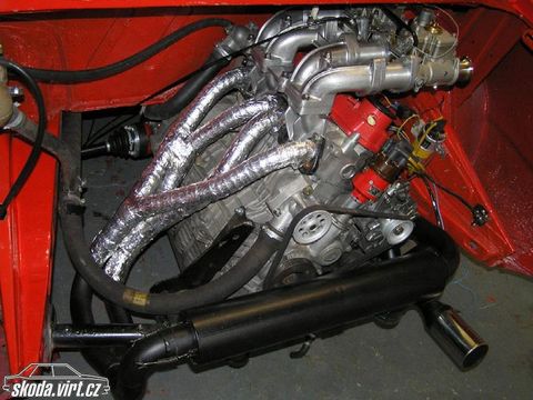

-> Syny: Hlavně to, že nejde teplý vzduch do sání
17:37:41
25.02.2007
25.02.2007
-> Syny: Koukni k Tunerovi#2 má to v popisu u auta

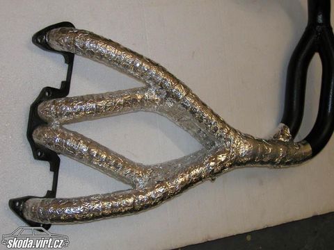

Co se zlepsi tom vomotanim svodu?
17:07:42
25.02.2007
25.02.2007
Tomicraw - zrušená registrace
Fotky jsou od Michala 130LR. Jsou to svody 4-2-1 co si myslím je lepší jak 4-1, ale asi záleží na účelu motoru, jestli je potřeba krouťák nebo výkon?
