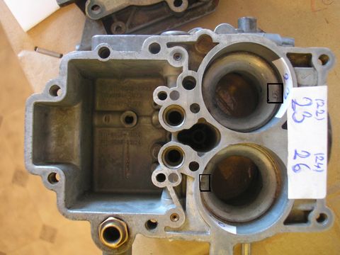

boze niekto uvidi 32SEDR a mysli si ze je king :) mal som doma 5 takych karburatorov a boli to shity zo S105......
ak chces dobry karbec, hladaj S130tkove , z difuzormi 22 a 24mm (maju to tam aj napisane)

Už som to rozobral,ide sa skladať tuning karbec s mechanickým otváraním druhej komory.
Už je to rozrobené.

-> Pedro boy: vyfot to,co ja sem videl tak s1203 ma na svym sedru diru na odpojovac zalitou

No teda tá diera tam neni hoci ako možem pozerať.
Tak asi to je mišung.
Tak ani to sa neoplatí čistiť.Dokelu zase srandička na večer odpadla.

kombinace je docela možná. Pokud je tam jen díra na došroubování tak ho tam dej, ale pokud tam vůbec není je to jiný karbec, asi EDSR ale bylo toho plno

Kua našiel som v garáži zahodený karbec.
Hned som sa potešil ked som na vrchu nahliadol 32SEDR,hm lenže nikde na spodku som nenašiel elektromagnetycký ventyl.Je to možné že to z výrobi chýba?Nezdá sa mi.Alebo to iba kombinácia:spodok EDSR a vrch SEDR?Dá sa to aj tak?Alebo také naozaj niekedy vyrobili?
