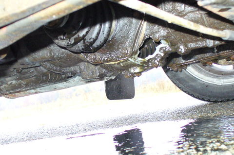

-> jate-line 11.02.07 21:20:37: I tohle jde svařit.

-> jate-line: asi kanál

jate-line
-> Syny: Já nic, já fotograf
Byl jsem na slalomu ve Vyškově a tam byl jeden hošan s modrým emkem, no po první tréningové jízdě za mnou doletěl, jestli bych se mu nešel podívat na motor, že mu teče trošku olej.....
Byl jsem na slalomu ve Vyškově a tam byl jeden hošan s modrým emkem, no po první tréningové jízdě za mnou doletěl, jestli bych se mu nešel podívat na motor, že mu teče trošku olej.....21:29:06

jate-line
I tohle by jste zavařili ?
