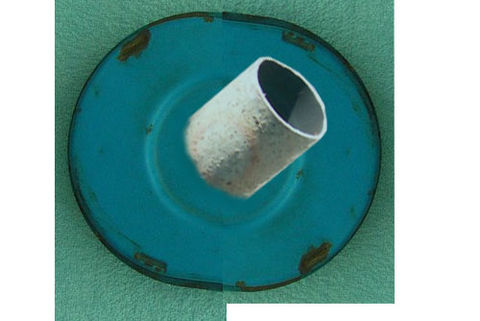

a potom na to napojim hadici z favorita co je u filtru a dám druhej konec do kapsy k topení kterou taky zavařim a navařim na to kousek trubky na kterou se skřípne druhej konec hadice voz obr... (jde o 110r) a topení tam nemám

já to mám na eRku vymyšlená takhle sportovní filtr bude v origo krytu jak je na něm taková ta poklička s trubkou tak ty budu potřebovat 2 povařim to a bude to vypadat nějak takhle..

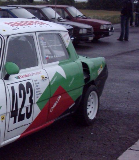

-> havlik: Jenže já jsem. Auto není na závody, takže chci aby i nějak vypadalo. Pokud bych měl auto primárně na vrchy, tak už jsou dávno díry v kapotě jako měli LR a ženu tam vzduch jakýmkoliv způsobem v co největším množství.

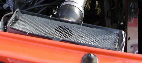

-> Tuner#2: a na to priklapnes tu horni kapotu a tam si musis nejak vymyslet privod - ale zespoda je to chraneny timdle a zvrchu je tam navedenej privod

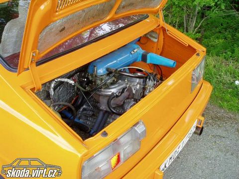

-> Tuner#2: sep mel pak jeste variantu dva - skoda nemam fotky, ale on mel nakonec koleno a a na konci mel konickej vzduch filtr...
a v kapote mel vyrizlej obelnicek v tom odhlucneni ...kuzel filtru byl v jakesi jakoby poloplechovce a tak k tomu hnal vzduch
nevim jestli jsem to popsal - ale ten filt byl odpoda chranen - tou ala poloplechovkou a zezhora na to presne dopadalo to vyriznuti toho odhlucneni - a na tom kridelku plastovem vzadu mel tusim jeste pridelanej takovej nejake plisek kterej tam tn vzduch nahanel....
co se tyce tak skutecne pul kapoty je podle me na odvod tepla od vejfuku apul na privod vzduchu - sak to ma jinak tvarovany i t yklapky

Je otázka, zda využít všechy ty 4 přívody a nebo jestli jen ty dva jako sep, protože ty druhé dva jsou na straně výfuku a jsou asi spíš na odvod tepla - mají jiné tvarování kapoty. Zkoumal to někdo?

-> Tuner#2: sep tam mel takovej nasos jako od ty zadni plastovy mrizky - skoda ze sem moc neleze jiste ma nekde fotos

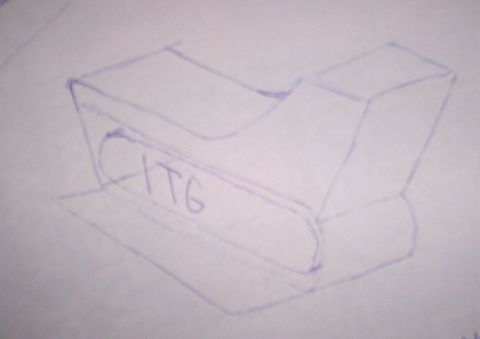

spodek odstini teplo od vyfuku a ze zhora to potahne studeny vzduch z diry na kapote :-)

netlemte se,ale neco takoveho:-)

-> ps: joo,to vypada zajimave,mam tak ITGcko,tak neco podobneho pres nej a hadici,to by byla bomba :-)

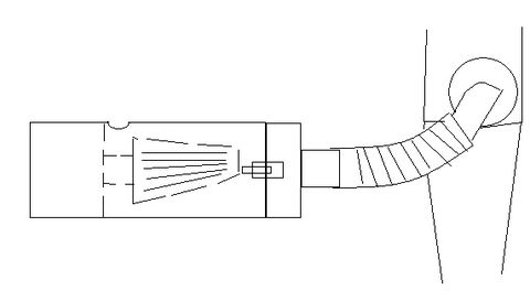

-> Štěpán:
www.pipercross.net/images /600_series_airbox_dimensi ons.gif
a hadici dát do prostoru za mřížku
