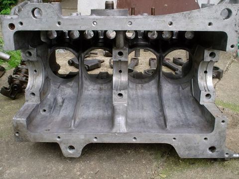

Vojtik
před

Vojtik
na odkarbonování je profík jeden chlap, co má v Novym Bydžově autobazar a autoumývárnu, taky jsem tam měl motor a za 250,- je jako novej
