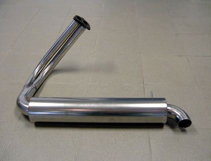

Pavel P@nkáč
-> aler105: si myslim za 3500 jsem uz zacinal váážně přemýšlet:-)

aler105
ten na obrazku stoji necelejch 7000Kč

aler105

aler105
tak si vyrobim neco nerezovího podle tohohle

-> aler105: 3500

aler105
toto bych rad ,ale ta cena.
