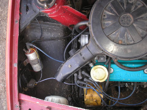

my jsem ji tam neměli, termoklapka tam byla, přidělaná samořezem v poloze studenej vzduch
nebudeš tam mět turbo

-> dave: Osobně bych spíš hledal zdroj, kde dochází k tomu pískání - hadici bych tipoval jako nevinnou

No, taky mám LPG a tu nohavici tam mám normálně a při podřazení a akceleraci se ozvalo pískání jako když se nasává vzduch. Takže mám tu nohavici vyhodit??

-> myschaak: tak jo, zkusim to... vykucham klapku a naladim zpet nohavicu

-> Fire: tak vyndat ten mechanismus s klapkou a nandat z5 ten nasávač a uvidíš,když to nebude ono tak si pohrát se vzduchem...asi budeš muset ubrat-> King: ví o tom vše,on ti řekne

-> King: klapku tam mam...ale mam odpojenou hadici od krytu co jen vyfukem, to staci ne ?? protoze pri vysokych otackach bylo slyset jakoby piskani ( proudeni vzduchu )
-> myschaak: na LPG mi to jen odpojili a dali bokem kvuli pretlaku ktery tam vznikne a ten mi zahsinal motor...ja dal tu nohavicu pryc celou,tak to resim prave

-> King: to asi nevyndavali,jen to odpojili celý....nějací svědomití a pracovití montážníci lpg....zname to....

To si musíš holt vyzkoušet. Některý lpg fáva se skutečně chovaj tak, že když se třeba při 90tkce vyhodí kvalt, tak neudržej volnoběh, protože ta "nohavice" přivádí vzduch odněkad od nárazníku, kde při vyšších rychlostech vzniká malinkej přetlak a ten dokáže rozhodit volnoběžnou směs. Jedinej vliv může mít to, že saješ teplejší vzduch z mot. prostoru, což se může negativně projevit hlavně v létě. Termostatickou klapku už máš přepokládám vykuchanou (?)

az na sve misto ( ctverec kde je nacvaknutej konec )...jestli to je sání k filtrboxu tak ti to odpojili kvůli tomu hajzlu co zavírá/otvírá klapku v závislosti na teplotě okolo...to se běžně vyhazuje/odpojuje...

Ahoj, jezdim 90% na LPG ( facko karbec )... od filtr boxu vede takova cerna nohavica dolu az na sve misto ( ctverec kde je nacvaknutej konec )...kdyz mi LPG montovali, nohavicu mi dali jen bokem at to nesaje primy vzduch ( zdechalo by to napr. pri vyrazeni z kopce atd... )..jde mi vsak o to, ze mam tu nohavicu uplne oddelanou, tak jestli to nema vliv na chod s LPG ... zda - li to moc nesaje vzduch a tim padem i mene jede
atd.. jelikos vcera jsem to s kamosem projizdel, a slysel pri vysokych otackach jakoby piskaani ( syceni vzduchu ) - tak jestli to neprisava ..dik
