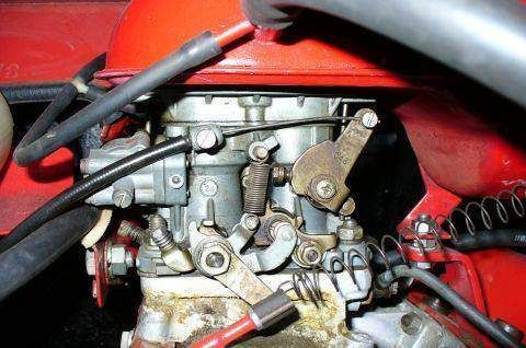

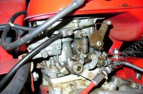

zda se mi to nebo je ta priruba uplne stejna

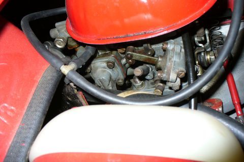

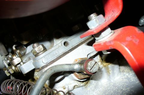

4 tady je nápis "32DIR43". Bohužel je to focený namontovaný na autě. Teďko nemám možnost sundavat filtr atd.

3

2

1

-> aler105: je to normální SEDR kterej je uplně stejněj na pohled jako ze 120ky.Rozdíl je ve větších difuzorech a v natryskování.
