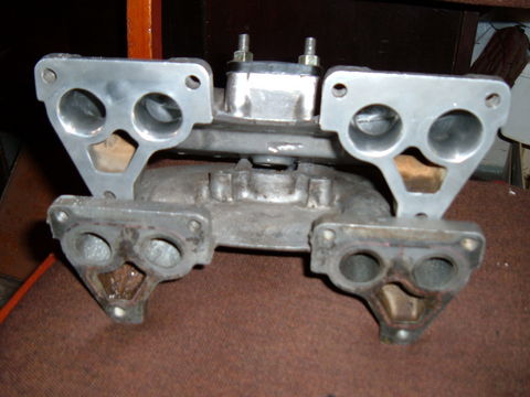

04.02.2007
goodji
Máte v těch sacích potrubích nějakej zmatek.
Na Š105/120 vč. LS A GLS se montovalo od r.1976 potrubí 114-050 610, na Š130/135/136 od r.1984 se montovalo potrubí 114-050 612 (platí pro litinové hlavy). 114-050 612 je s 114-050 610 záměnné a je povoleno montovat ho na Š105/120

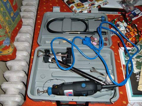

Vojtik
-> bitmap: těma šmirglikama se to dobře začišťuje před finálním leštění filcovym kotoučkem a brusnou pastou
17:22:14
03.02.2007
03.02.2007
Vojtik
-> bitmap: ne, mám na to takovou malou frézku a ta bere materiál, že se člověk diví. Chvilka nepozornosti a kanál by byl do vody

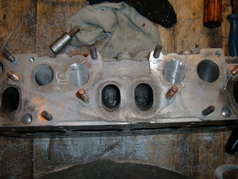

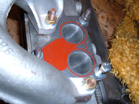

17:21:02
03.02.2007
03.02.2007
Vojtik
Takhle bude hlava vypadat, až ji dodělám. Tohle je hlava na loňský motor, je z feldy 1,3 MPi, před 98, takže válcový pružiny a tlustý dříky ventilů, na letošní sezonu stavim motor 1,4, tak upravuju fobiackou hlavu, co je na 1. fotce

Vojtik
mám na to tento přístroj a jde to tím hezky

Vojtik
Já teďka taky upravuju kanály a opravdu mi to jde na nervy,ale teď jsem to pozměnil a je to lepší, dělám každý den jen trochu a pak zbytek dne něco jinýho...
