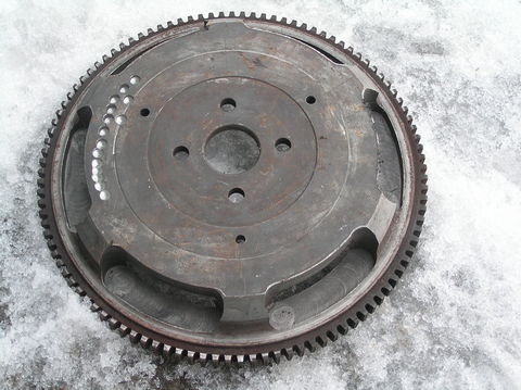

2all: vaha setrvaku na foto ode mne je 5005gramů

Je mi to jedno ale to co je na fotce bych už neriskoval,ale aspoň je vyváženej

-> Kvido2: Do kolika otáček to máš možnost nechat vyvážit?

zadarmo to fakt nikdo delat nechce divny zhe........
budu delat dalsi serii setrvaku
19:05:36
06.02.2007
06.02.2007
Kvido2
na fotce je 180mm setrvak š110r....cena cca 500

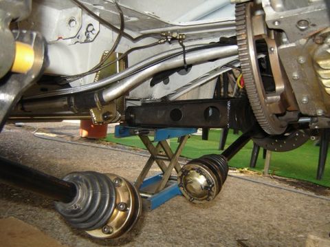

-> Tomicraw: Z čeho to je - myslím co je to za auto? není to Rapid od Molčana?

tomicraw:neni problem udelat takovej setrvak,stočit profrezovat,vyvažit.....*

-> Rapid135: A nějak takhle, by to dokázal?
