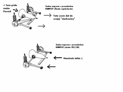

přeně jak pravíš, dokonce mám dojem, že nízký kaslík baterky se dával až od odby kdy se začaly vyrábět Š130. Jen hednu věc jsi ale v těch radách co vyměnit opominul a to nahradit původní hrdlo nádrže hrdlem za 130!! je jinak dlouhé a tvarované - díky tomu ti v horní úvrati pravýho ramena nebude o nej škrtat kloub!!

-> luckyno: upravit tunel, uziznout kaslik, vyment nadrz... To je na zadek a na predek vyriznout ditu pro hreben a zavazit pro matici + vymenit pedaly... Thats all...

-> luckyno: ne ramena sou stejný

luckyno
mam nizky "kastlik na baterku.Ja viem chce to velmi vela veci ale jeden chalan mi ponukol rapidu s motorom 136 zo suchymi poloosami samozrejme 5 qualt ... tak ma to zlakalo.Mnohy mi radia aby som zriesil tu rapidu ale mne sa rapid nepaci.Takze ramena niesu dlhsie?

Pokud máš nízký kastlík baterie tak to tam jde a potřebuješ k tomu hodně věcí

luckyno
Chalani je to mozne? .. niekto mi vravel ze zadne ramena rapida su dlhsie a bolo by tam hodne problemov ... proste chcem vymenit toto:(vid obrazok),+motor
12:27:16
30.01.2007
30.01.2007
luckyno
chcem dat do svojej sirokej 105 zadne ramena z rapida pruziny tiez z rapida motor favo a 5qualt prevodovku
