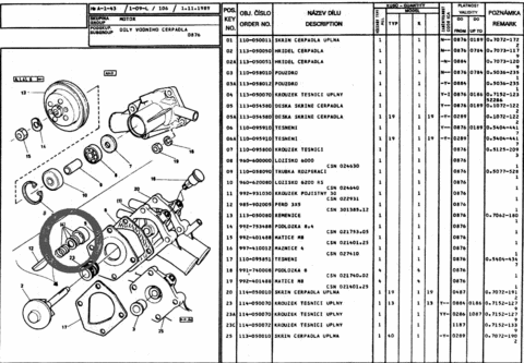

-> Milacek: dneska seženeš už jen to gumový těsnění s pružinkou který se dávalo od 86 roku,je záměnný za starý provedení

-> Milacek: Tak ako pises. Teraz sa pouziva uz len ta gumova "trubicka" (tesnenie) s pruzinkou . Ono je to taky kusok gumy, pruzinky a "bakelitu" v kuse. Stoji par korun.

Se chci jen zeptat jestli ten díl v tom kolečku je ze starších typů čerpadel a teď je tam ta gumová trubička s tou navléknutou prožinkou,nebo to tam má být taky???

hlavně pozor až to budeš skládat na nic nezapomeň já nalisoval hřídelku s vrtulkou do ložisek a zjistil sem že sem pod vrtulku zapoměl dát takovej ten čtyřhranej plech

Rozpěrací trubišku nech starou. Na tý nezáleží, jen vymezuje vzdálenost ložisek na hřídeli.

-> havlik: muze byt problem nalysovat lozisko na hridel, ja to sveril technikovi, nemohl jsem to tam dostat..
jinak nakres mas v katalogu..
www.faann.net/kat/Pict009 6.gif

Prosím Vás o pomoc s kompletací vodního čerpadla.Potřrbuju odborný nákres a popsat co a jak kam patří.Jo a ohodnoťte prosím obtížnost od 1-5 jako ve škole.Škoda 120 GLS
