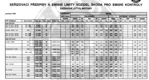

No takže CO má limit 0,5 a my měli 0,11 a zvýšené otáčky 0,3 a my měli 0,26
a HC je limit 300 a my měli 50 a 65
Lambda na jedničce plusmínus tři tisiciny voltu.

-> Labros: no podle mě automobilce stačilo že nastavila limity s rezervou do právě té Euro 2. schválně kouknu kolik naměřili na posledních emisích na naší 40kW BMM po asi 130 000km

-> Gryzly: Já bych taky neřekl, že emisní limity na 1,3ku BMM budou stejný, jako na 1,6ku MPi. Protože taky proto se vyvíjejí dokonalejší emisní systémy, jako MPi, aby se mohly snižovat emisní limity. I když asi jak BMM tak MPi obojí je Euro 2.

-> Tom.t: myslím že nikdo si doma emise neměří, a jsou tam sice i hodnoty od oktávie 1971 a felicie 1964 ale využije to někdo?
Lidi máte o to zájem? jsou to tři A4

prvni řadek Felicie BMM 40kW
druhy řádek Felicie BMM 50kW
čtvrty řádek Felicie 1,6 MPi
šestý řádek Felicie MPi 40kW
sedmý řádek Felice MPi 50kW

3pokus
13:24:58
03.02.2007
03.02.2007
ale Asi to nepujde přečíst

-> Franta Boháček: To je blbost. emisní limity mají všechny felicie i BMM i 1,6 stejný. Samozřejmě MPi bude mít emise nižší než BMM ale limity jsou stejný.
