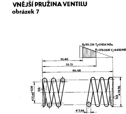

-> Gemini: L/A dokumentace měla i výkresy na ventilový pružiny ?

-> Jirik : ano lenze na sportove vacky to chce inu charakteristiku pruzin (napr. podla vykresu L/A) a podlozenim zvysis len silu a niekedy trva najst vhodne pruziny k danej vacke......a niekto sa tym nezaobera vobec - ved nejako ten motor ide

až budeš mít ventilové pružiny ... tak by jsi měl ještě zabezpečit, aby všechny působily stejnou silou na ventily, pokud ne, tak Ti ani M3 nepomůže ... to je jen takovej základ, na co tu každý zapomíná

Z čeho použít pružiny pod ventily?????
