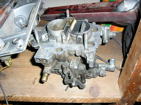

ktery bude pasovat na fovo sani ?

zkousel jsem ho na svody 120ky a jde tam presne....jinak ho mam doma kdyby nekdo chtel....

no taky zalezi kam ho chce dat jestli na favo svody nebo na 10-136 svody:)

-> Joe@Troska: jojo byl na 1,4 i na 1,7, ja mam doma ten sam z R11 1,7

-> Gemini: hele chces se furt hadat? tento karbec tam proste bez nejake upravy nedas...ma uplne jinou prirubu!

DARA 32 urcite pasuje, aj z R19 ...... bolo v skodlivke, chce to len dlhsie stefty ak chceme pouzit predohrev sania

Je to z Renaulta1í 1,4ky..nebo to říkal alespoň ten borec, co jsem ho od něj kupoval.. příruba je jiná, ale né na tolik, co by se nedalo vyřešit podložkou.. jen chci vědět, jestli to bude mít význam.. říkám si že když je to WEBER tak snad ano

-> Gemini: jestli si tim chtel napsat jako prdel na hrnec...tak se chlapecku mylis...presne tento karbec mam doma a ma uplne jinou prirubu!!!

-> Joe@Troska: z kterýho R19??? jinak na škodováckou přírubu uřčitě ne

dyt to ma uplne jinou prirubu? to nema cenu se s tim drbat

Máte někdo zkušenost s tímto karburátorem?.. chci ho dát na 136ku favo, ale nejdřív potřebuju vědět jestli to bude mít nějaký smysl, abych to nepředělával a nakonec výkon zůstal téměř stejný..
