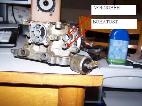

Milos
-> charon: jo

charon
takze pokud mam tohle usporadani tak je to SEDR? Pokud sem teda oznacil spravny serizovaci prvky.

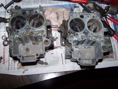

Milos
jo a sedr ma elemag ventil sikmo zprava-zpredu a edsr ho ma kolmo zprava

Dušan
SEDR má štelovací šrouby pod sebou z přední části, EDSR má bohatost šikno z prava a vzduch vlevo dole

charon
Zdarec, potreboval bych radu od nejakyho znalce karburatoru. Mam tady dva a jeden z nich by mel byt SEDR. A jedinej rozdil, kterej sem nasel, je v plovakove komore. To se mi nezda, SEDR by mel mit jinde i nastavovaci srouby (volnobeh a bohatost). Muze mi nekdo podle fotky poradit, co vlastne mam? Predem dik.
