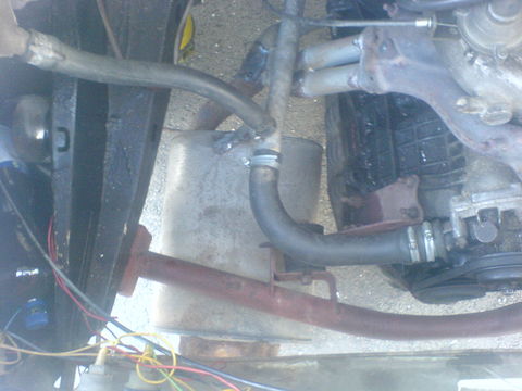

AlVyb
foto2
15:33:40
05.01.2007
05.01.2007
AlVyb
foto1
15:21:28
05.01.2007
05.01.2007
AlVyb
jj ja sem to mel taky tak.. na sidlisti uz me vsicni znali a kdyz sem jel rano v 5h do prace nemel sem z toho moc dobrej pocit a mezi panelakama se to silene rozlihalo (na srazu namereno 118dB). Shodou nahod sem chtel skusit i sniziit spotrebu a tata zrovna menil vyfuk na sve Toyote Corole 1.6 16V byla tam jen uhnila priruba.. tak sem ten jeho lauf vzal ke kamosovy orzizli sme burges a navarili tam ten z Toyoty.. Podle me to nema uz ani nahodou zvuk skodovky (kdo ten zvuk dobre zna) Je to daleko tissi natocil sem i nejak yvideo v garazi pri turovani.... Jinak pri jizde ve 3000ot dokonce i slysim tocit se ventilator topeni :-)
Jedina nevyhoda je ze je ten tlumic hrozne velkej a vyfuk je dost u zeme..

zahravam sa z myslienkou spravit max. tichy tlmic aj na ukor ubytku vykonu... tuto myslienku mi vnukol kolega "doolitle" nebavi ma v aute pocuvat uz ten brutalny rambajs
asi viete ze ked seriovy lauf ucpete je pocut uz len cvakanie ventilov... k podobnemu stavu sa chcem dopracovat :)
