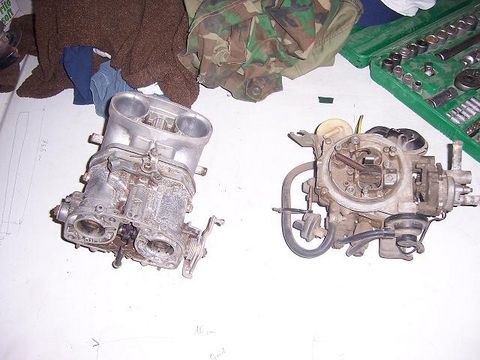

aha, moje sanie :))
da sa to spravit aj na jeden karburator, budem to robit Pepovi
vertikalne su blbe vtom ze sa nemusia do motor. priestoru zmestit

02.01.2007
-> Ghetobiker: Ale tento musí stát jinak bys musel sehnat horizontální

Ghetobiker
Takhle nějak jsem to myslel .Protože jsem se dozvěděl že kdybych udělal svody jen na ten jeden tak by to moc dobře nechodilo

02.01.2007
-> Ghetobiker: A jak by jsi ho chtěl namontovat?

Ghetobiker
-> ps: to jsem chtěl udělat ale bylo mi to rozmluveno že by to prej nefungovalo

02.01.2007
-> Ghetobiker: Musíš ho dát nastojato a udělat potrubí

Ghetobiker
Je to ten na levo

Ghetobiker
Včera jsem koupil tenhle karbec je DELLORTO DRLA36D údájně z Alfa Romeo 33.Jde mi jen o to jestli by ten karburátor šel použít například jako karburátory Weber.
