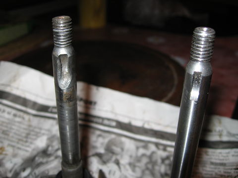

Rabbit
haso:
Tak to si do toho musel pěkně mlátit, když si rozklepal konec tý hřídelky. Ale v tom případě stačilo jen to trochu zbrousit a vyříznout kousek závitu.
17:23:37
05.01.2007
05.01.2007
-> Rabbit: a to sa neposral zavit, ale proste sa zvacsil o par mm ten koniec tej tycky a uz tam nesla dat matica
17:22:19
05.01.2007
05.01.2007
-> Rabbit: asi som silák
02:22:45
03.01.2007
03.01.2007
Rabbit
haso:
Když to narážíš / vyrážíš oparně, tak se nic nestane. Já sem na to používal různý tyčky co se mi válely po ponku. To si do toho musel pěkně řzat, že si zlikvidovl závit a ještě si to musel mít něak šejdem ne?

-> Tom.t: hm, a takto to nejako vyzera, len pozor pri tom ked budes "nabijat" tu vrtulku do tych lozisiek aby si ten zavit pre matku drziacu remenicu neznicil, lahko sa to pri buchnuti poserie

-> Tom.t: ja by som pre istotu vymenil aj to lopatkove kolo, lebo my sme nevymenili ked sme naposledy robili repas (asi 3 roky dozadu) a vymlatila sa tam ta "zavlacka" a totalne odisla pumpa...
dokaz miesto slubov, vlavo stara, vpravo nova

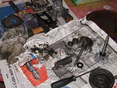

Rabbit
Tom.t:
To lopatkový kolo se nemění, pokud ho nemáš moc zničený. A pokud jo, tak je lepší dát celou pumpu.
Tak velký a malý ložisko, rozpěrací tyčku necháš starou. Pak tam je velká segerovka kerá drží ložiska v tělu pumpy. Pak tam je ještě takovej "kroužek" kerej asi vystřeďuje tu hřídelku lopatkovýho kola a takový těsnění s pružinou. A dvě různý papírový těsnění.
Snad sem na nic nezapoměl. Dyštak se ho v mototechně zeptej. Měl by tam mít katalog a jestli bude co k čemu, tak se ti podivá co tam všechno patří.

Rabbit
Tom.t:
Na repas pumpy koupíš všechno. Akorát Segerovky sem kupoval v železářství. Ale při kopuri bych zdůraznil, že to je na 136kovou pumpu. Nevim jestli tam (krom toho lopatkovýho kola) neni něco jiný. Všechna díly tě výdou kolem 200Kč.
