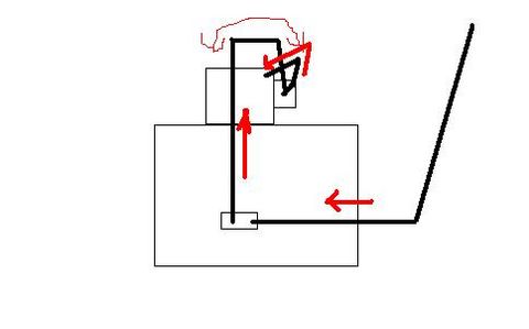

19:01:35
27.12.2006
27.12.2006
Dušan
no a kdyby byla za AC pumpou nahoře hadička o kousek výš než odkalovačka, tak by se z fyzikálního hlediska vrátilo jen to co je před tou vyvýšeninou , takovej přepad. maloval jsem to narychlo
