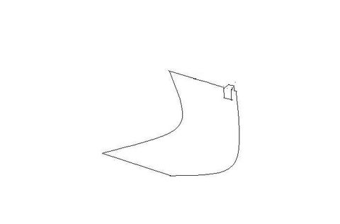

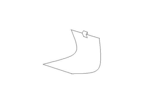

určitě je má jak jsi je kreslil na obrázku 21.12.06 08:45:00, mám ještě nějaký z generálky motoru ve sklepě, kdybys chtěl nafotit, ale stoprocentně jsou takhle uprostřed

Rumman
Favorit má v prostřed,takže 742 136 bude asi to samé.Na kraji má zámek určitě Š130...

Vojtik
Já nemyslim axiály, ale zámky pánví, jinak sakyho stráky znám dobře trošku jsem to nakreslil, takhle to má fabia a vevim, jestli to nemá 742.136 ten zámek u jednoho kraje, jako že asi jo

Jakub M.
jo fábia má ty zámky na prostředcích - u prostředního ložiska.¨
