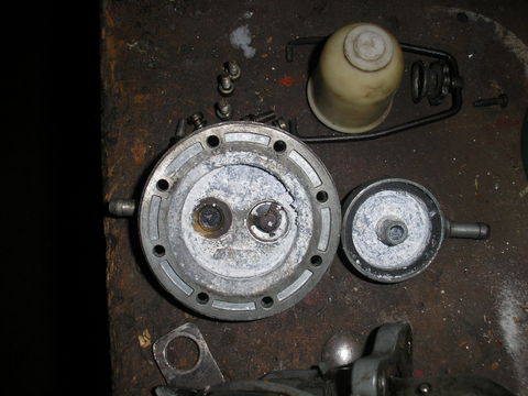

palivove čerpadlo

moze bejt ohly viko... Me to taky blblo a hlavne mi to kravlo kdyz sem proslap plyn, tak vylitly votacky a pak to chciplo neob skoro chciplo. A po vymene vicka palivovy pumpy je to ok

mám stejný problém když je čerpadlo na autě tak nesaje ale když ho vyndám tak funguje

mě to nešlo nejspíš kvůli tomuhle marastu,
radši vyměním i mebránu

-> dave: Zkus taky odpojit hadičku za čerpadlem (od karbece) a zacpat ji prstem a čerpat. Jestli začne čerpat, vyměň čerpadlo (nebo ventilky a membránu, pokud je to typ s výměnnými ventilky)

-> dave: Zkontroluj jestli neni děravá hadička a nesaje to vzduch

jo, jde to zlehka. No právě že když odpojím hadičku a pumpuju, tak nejde benzín.

Když odpojíš hadičku a budeš pumpovat, teče benzín?

Jak nejde? Páčka jde zlehka?

Zdar lidi, jak se projeví špatné palivové čerpadlo?? asi mám špatne, když tam čerpu benzín ručně, tak to nějak nejde. čím to může být??
