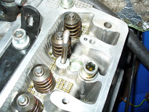

-> Pavel Korbelář: Dík! Ale jen zevnitř

-> jate-line: krasne cistej moturek

Mě třeba vyletěla tahle...a udělalo to pěknou neplechu...sice jsem to točil 7000, okamžitě teplota na 100. Olej uplné mléko, vystřelená zátka, celý motorový prostor od oleje!
Dal jsem to na lepidlo Loctite ( jde to vidět to zelené ) a pak zakápl barvou!
