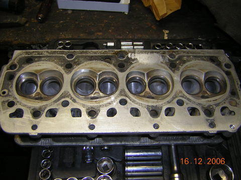

favo110lrs
-> Michal LR: jo neboj tohle je 50 kw hlava 40 uz nedelám to je historie... prumer kánalu delám po celem průmeru 30mm a pod sedlem je to vsechno slicovaný.. ten musim jeste nechat upravit ventily a a sedla...

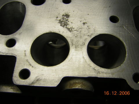

Michal LR
Kanaly jsou mnohem vetsi u 50kW a mají lepsi smer, jsou jako vic do L kolmeji na ventil, proste dobra hlava. Nedokazu to takhle popsat, ale kdyz je das 40 a 50 vedle sebe je to videt. Nejlepsi je v katalogu najit cisla

Michal LR
favo 110lrs: kdyz uz si s tim tak hrajes, zabrus hranu mezi koncem sedla a zacatkem hliniku (kolem vlisovani) to ma vetsi efekt nez brutalne vylestene. Hlava ma kazda nad svickama cislo a velikost a tvar kanalu je videt rozdil i pouhym okem. Jedina dobra a pouzitelna hlava je 50kW felda BMM vetsinou ma 8 driky a blbe se shani

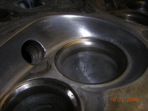

sem to nebral tak vážně,měl jsem jenom jemnější pastu
21:48:01
17.12.2006
17.12.2006
favo110lrs
zlehka

jej, to jsem měl nedávno taky a zabrušoval jsem sedla, alespoň trochu
21:28:23
17.12.2006
17.12.2006
favo110lrs

-> kuta: 136 mají sací kanály průměr 27 mm 135 25 mm
