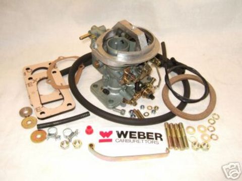

Jakub M.
ten weber je fakt manific! o kolik s tím vzroste spotřeba? (osobně by mi 1-2 L nevadily)

Ahoj, budu davat motor z fava do rapida a chtel bych poradit, jakej karbec, mam k dispozili EDSR(nevim jaky), SEDR ze 120 nebo LEKR ze 136. Co bude nejlepsi? Nebo radsi sehnat jeste neco jineho?
