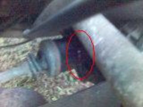

tak přeci jeste jeden problem,auti uz je doma temer rok a pul (ani presne nepamatuju) a povodne zadni naprava byla pekne snad az do "V" a nezvykle vysoko oproti vsem tem prosedenym škudkam s "ačkama".. a jak sem tam ted dneska na to koukal na parkovisti (opravdu rovny povrch) tak ta poloosa jež je povytažená je mirne do "A" 21 uz je asi neco v pr.eli ze ja doufam ze to neni nic co by nezmizelo tou opravou..doufam 19 150

-> Paul: diky za zminku.. me taky vymena poloosy neprijde nejak slozita, povolit 6 imbusu, vytahnout poloosu, sundat trojramenej cep nandat manzetu nandat cep, utahnout manzetu a dat na auto, nic tezkyho :) delal jsem to i v polnich podminkach a je to pro zkusenejsiho prace max na hodinku :)
potrebujes imbus a neco na sundani segrovky (sroubovak) a manzetu s vazelinou..

->Power of Bass:právě dneska jsem to dělal a nemyslim si,že je to tak těžký,že bys musel vyhazovat prachy za servis.Prostě povol těch 6 imbusů který držej kloub poloosy u kola.Když nějakej strhneš,tak místo něj třeba namlať hvezdičku a mělo by to jít.Když povolíš těch pět imbusů a odpojíš poloosu od nápravy,tak si polož třeba na příčný rameno ať ti tam nevisí.Pak vem řeba nějakej velkej šroubovák kterej strčíš mezi převodovku a ten druhej kloub a kloub prostě vypáčíš ale jestli je ta poloosa už povytažená jak píšeš,tak by měla jít poloosa vyndat už po povolení těch 6 imbusů.A rozborku kloubu dostatečně zpracoval Majkl v článcích.Myslim že se není čeho bát.

no právě,jenom vymena manžety a musi se vymontovat cela poloosa 8

-> Power of Bass: Ta cena se dost těžko odhaduje. Sice jde jen o "výměnu manžety", která by neměla být tak drahá. Cenu bych čekal tak od 500-1000 dle času, který na tom stráví.

Pokud bys chtěl jen vrátit tu poloosu zpátky, tak vzhledem k tomu, že manžeta je už stejně v háji, tak bych vzal nějakej dřevěnej špalík, přes kterej bych za pomocí kladiva tu poloosu naklepl zpátky.
22:24:21
14.12.2006
Martin
-> Power of Bass: Být tebou, tak to raději svěřím do servisu.
Tu poloosu je třeba vyndat ! Bez pořádného nářadí a zručnosti se ti to vyndat nepovede.
První a nejhorší problém je povolit 6 imbusů M8, pomocí kterých je poloosa připevněna k hřídeli kola.
Pak se sundá manžeta, sklepne se vnitřní kloub, manžeta se vymění, kloub se umeje, vrátí se na hřídel, manžeta a kloub se naplní vazelínou, přetáhne se zpátky manžeta, zapáskuje se a smontovaná poloosa se vrátí zpět.
Vypadá to jednoduše, ale klidně to může být práce na půl dne (v případě ukroucení nějakého šroubu i na den).
21:00:34
14.12.2006
-> Power of Bass: v diferaku je pojistnej krouzek kterej drzi poloosu zasunutou v urcity poloze, tak ti to nejspis vyskocilo a samo to zpatky nezapadne

dik moc,asi to nebude tak jednoduche ,

Každopádně ani jedno není dobře.
Tou roztrženou manžetou si zbytečně ničíš vnitřní kloub poloosy, protože se tam dostává bordel a utíká tím vazelína z kloubu.
Tím, že máš povystrčenou poloosu ti může protékat olej z převodovky.
Nápravu bych viděl stručně asi následovně :
vytáhnout poloosu, rozebrat kloub, vyčistit, vyměnit manžetu, naplnit vazelínou, zapáskovat a vrátit zpátky.
20:08:20

néé takovou blbost bych neřešil 3
myslim to zvyraznene povysunuti poloosy 8

-> Power of Bass: To myslíš tu roztrženou manžetu poloosy ???
Nebo máš ještě k tomu povysunutou poloosu z převodovky ?

tak aby bylo videt co mam na mysli.. 1

neni to moc dobre videt ja vim,ale nahon napravy nebo co to vlastne je 1 ,
je tak nejak povysunuty z motoru-prevodovky (ja vim ze o tom nic nevim 3 -tak se pls neposmivejte 4),na druhe strane to neni..uz na to koukam rok 1

porad se na to divam a nevim co si mam myslet jestli to nevadi nebo je to zavada co by se mela odstranit...
