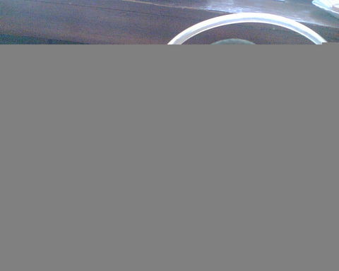

pistaa
nejake foto
zvětšit co to je za karburator...?? - obrázek od pistaa vložen 28.12.2006 10:42:02

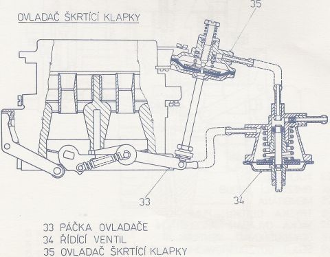

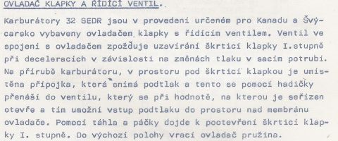

Czert
sedr,na viku je cislo 443751 3200 00sr a ma navic nejaky 2 podtlaky ci co??9
